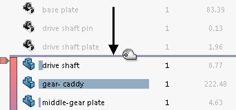

Barra di inserimento
Nasconde o mostra gli elementi nell'elenco e nell'area grafica quando si trascina la barra in su e giù.
Una barra può essere trascinata in basso dalla parte alta dell'elenco:
Una barra può essere trascinata in alto dalla parte bassa dell'elenco:
Per riportare una barra al suo stato originale, fare clic con il pulsante destro del mouse sulla medesima e scegliere Torna all'inizio o su Inserimento finale.
