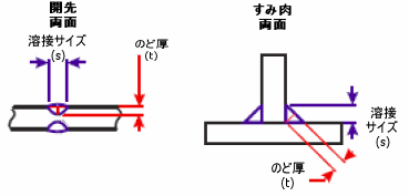

すみ肉溶接
直角な2つの金属部品をつなぐ三角形の溶接。
エッジ溶接(Edge Weld) PropertyManager で定義されるすみ肉溶接は、450 のコンフィギュレーションを持ちます。
開先溶接
溶接は、2つの金属部品の間に予め作られた隙間、または開先に適用されます。
エッジ溶接(Edge Weld) PropertyManager で定義された開先溶接は、すべてのエッジ-エッジ溶接タイプを表すことができます。(I形溶接、V、J、U 型)

溶接サイズ
開先溶接の結合部のくい込みの寸法 すみ肉(溶接脚)の根本から先端の距離です。
のど厚
溶接の根本から溶接面への最小距離(t)です。
