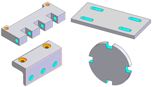

パターン 同じタイプ(穴、溝、切欠など)で同じサイズパラメータのDimXpert フィーチャーのグループ。
それらは一般に共通の寸法と公差が適用されます。例、直径寸法と位置度の幾何公差を穴のパターンに適用します。

単一穴、座ぐり穴、溝、切欠パターンフィーチャー
リンクされたパターン(Linked Pattern) DimXpert パターンは、SWのモデリングフィーチャーを参照し、関連性を保持しています。
DimXpert パターンフィーチャーは、モデリングフィーチャーが変更されると自動的に更新されます。
リンクされたパターンは、DimXpertManager では、リンクアイコンにより識別できます。
スロット パターン 1 はリンクされたパターンで、スロット パターン 2 はリンクされたパターンではありません。
