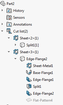

    これで、部品には複数の板金ボディが含まれます。
    FeatureManager デザインツリーで、カットリストに分割フィーチャー名が表示されます。
    ボディにフィーチャーを追加すると、カットリスト名は最後に追加されたフィーチャー名に変更されます。この例では、エッジ フランジを追加すると、ボディ名が部品分割1[2](Split1[2])からエッジ-フランジ4(Edge-Flange4)に変更されます。
