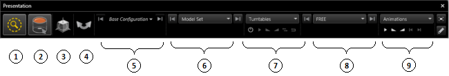

프레젠테이션 도구 모음을 사용하면 실시간 화면의 프레젠테이션을 컨트롤할 수 있습니다. 기존 화면 위쪽에 플로팅 도구 모음으로 표시되다가 사용하지 않으면 사라집니다. 스페이스바를 눌러 프레젠테이션 도구 모음 표시를 전환할 수 있습니다.
프레젠테이션 도구 모음을 사용자 정의하는 방법:
  • 컨트롤을 도구 모음 내부로 끌어 놓아 순서를 변경합니다.
    컨트롤을 가리려면 도구 모음 밖으로 놓습니다.
  • 프레젠테이션 도구 모음의 각 컨트롤 표시를 전환하려면 다음을 수행합니다.
    도구 모음 오른쪽 아래에 있는 도구 모음 사용자 정의 드롭다운 메뉴를 확장하여 컨트롤을 선택하거나 선택 취소합니다.
프레젠테이션 도구 모음은 다음과 같은 컨트롤을 포함합니다.
1 렌더링 모드 현재 기본 도구 모음에서 선택한 컨트롤을 표시합니다.
2 선택 모드 현재 기본 도구 모음에서 선택한 컨트롤을 표시합니다.
3 개체 조작 도구 현재 기본 도구 모음에서 선택한 컨트롤을 표시합니다.
4 카메라 도구 현재 기본 도구 모음에서 선택한 컨트롤을 표시합니다.
5 설정 특정 설정을 선택하고 기존 설정 사이를 연속해서 전환합니다(이전, 다음).
새 설정은 생성할 수 없습니다.
6 모델 세트 탐색기
특정 모델 세트를 선택하고 기존 모델 세트 사이를 연속해서 전환합니다(이전, 다음).
새 모델 세트는 생성할 수 없습니다.
7 턴테이블 탐색기 선택한 모델이나 콤보 상자에 있는 모델에서 다음 작업을 수행할 수 있습니다.
  • 사용/사용 안 함
  • 재생/일시 정지
  • 빠르게/느리게
  • 반대 방향 회전
  • 재설정
8 카메라 탐색기 특정 카메라를 선택하고 기존 카메라 사이를 연속해서 전환합니다(이전, 다음).
새 카메라는 생성할 수 없습니다.
9 애니메이션 탐색기 콤보 상자의 현재 선택 항목에서 다음 작업을 수행할 수 있습니다.
  • 재생/일시 정지
  • 빠르게/느리게
  • 이전/다음 프레임
