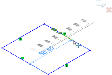

스케치 치수 변경을 위한 Instant2D
스케치 모드에서 Instant2D를 사용하여 스케치 치수를 동적으로 조정할 수 있습니다. 형상을 재설정하기 위해 재생성을 클릭하지 않고 치수를 클릭한 후 치수 값을 빠르게 편집할 수 있습니다.
향상된 Instant2D 를 사용하여 다음을 수행할 수 있습니다.
  • 스케치 모드에서 치수를 선택하는 동안 치수 핸들 또는 Instant2D 눈금자 를 봅니다.
  • 치수 값을 클릭하여 치수 입력값 상자에 있는 모든 치수 유형에 대한 치수를 편집합니다.
    스케치 모드의 Instant2D는 2D 및 3D 스케치에 사용할 수 있습니다.
Instant2D 눈금자
치수 입력 값 상자
