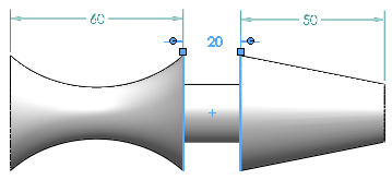

DimXpert를 사용하여 실루엣 모서리를 선택하고 치수를 작성할 수 있습니다.
예전에는 크기 또는 위치 치수를 작성하려면 면을 선택했어야 했습니다. 이제는 실루엣 모서리를 선택할 수 있습니다. 아래 예제에서 각 포인터는 선택된 실루엣 모서리와 치수를 표시하고 있습니다.
실루엣 모서리 선택 치수 배치
실루엣 모서리 선택 치수 배치
실루엣 모서리 선택
치수 배치
