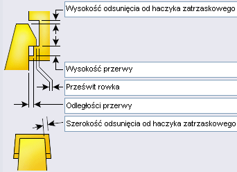

We wszystkich obliczeniach haczyk zatrzaskowy pozostaje ustalony, natomiast rozmiary rowka haczyka zatrzaskowego są dostosowywane.
Wybierz haczyk zatrzaskowy
Wybierz obiekt Ustawia lokalizację rowka. Spód haczyka automatycznie styka się ze spodem rowka.
Dla Szerokość odsunięcia od haczyka zatrzaskowego, rowek odwzorowuje wszelkie pochylenia zastosowane do haczyka zatrzaskowego.
