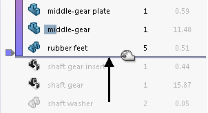

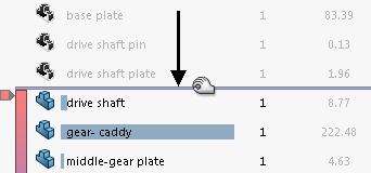

Pasek przewijania
Ukrywa lub pokazuje elementy na liście oraz w obszarze graficznym przy przeciąganiu paska w górę lub w dół.
Można przeciągnąć pasek w dół z góry listy:
Można przeciągnąć pasek do góry z dołu listy:
Aby przywrócić pasek do jego oryginalnej pozycji, należy kliknąć prawym przyciskiem myszy i kliknąć Przewiń do góry lub Przewiń do końca.
