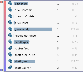

    Karta Wizualizacja złożenia w panelu drzewa operacji FeatureManager zawiera listę wszystkich komponentów w złożeniu, która początkowo jest posortowana według nazwy pliku.
  2. Zmodyfikować listę i pokolorować model w obszarze graficznym przy użyciu narzędzi na karcie Wizualizacja złożenia .
  3. Zapisać złożenie.
    Ustawienia wizualizacji złożenia są zapisywane. Przy następnym dostępie do Wizualizacji złożenia w modelu, zapisane ustawienia zostaną zastosowane do listy oraz do modelu w obszarze graficznym.
