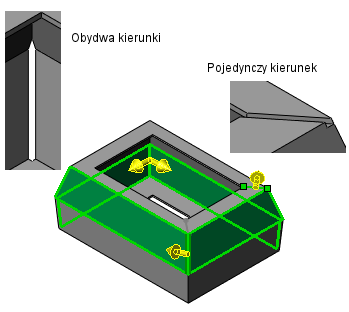

  7. Aby użyć operacji rozcięcia z zaokrąglonymi zgięciami, w opcji Parametry rozcięcia należy:
    1. Wybrać krawędzie wewnętrzne lub zewnętrzne (możemy również wybrać liniowe elementy szkicu).
    2. Aby wstawić rozcięcie w jednym kierunku, należy wykonać jedną z następujących czynności:
      • Należy kliknąć nazwę krawędzi na liście w części Krawędzie do rozcięcia select_edges.png i kliknąć przycisk Zmień kierunek.
      • Kliknąć strzałki podglądu.
    3. Aby zmienić odległość odstępu, należy wprowadzić wartość dla Przerwa rozcięcia PM_Gap_Distance.gif.
