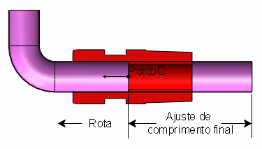

  Ajuste de comprimento final (somente para tubos flexíveis) Especifica um valor para adicionar ao comprimento de corte do tubo.
Você pode definir o ajuste do comprimento final em tabelas de projeto usando o parâmetro AjusteComprimentoFinal@PontoC<n>. No exemplo a seguir, o ajuste do comprimento final proporciona ao fabricante uma extensão adicional do tubo para facilitar a operação de dobragem. Após a dobragem, o tubo é cortado no ponto de conexão para que o acessório possa ser incluído no final da rota.
