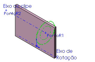

Dois exemplos de clipes virtuais (cableconstraint.sldprt e virtualclipsingleconstraint.sldprt) se encontram na Biblioteca de projetos, na pasta <diretório_instalação> \data\design library\routing\electrical.
Uma configuração de cableconstraint.sldprt é mostrada abaixo. Uma das arestas da extrusão é usada em uma definição de referência de posicionamento, para facilitar o posicionamento da peça em uma montagem. Eixo de rotação e Eixo do clipe podem ser usados para girar ou alinhar o clipe virtual. O clipe virtual contém configurações sobrepostas e dados de filtro, portanto, ele pode ser redimensionado automaticamente para fornecer diferentes distâncias de offset quando o diâmetro do cabo mudar.
