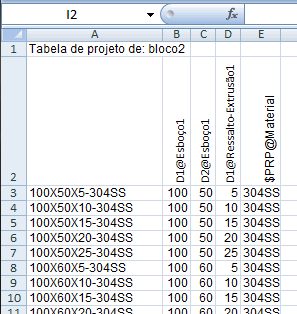

Para modelos com múltiplas configurações, você cria o PropertyManager personalizado para as configurações definidas na tabela.
O Configuration Publisher requer que o modelo contenha uma tabela de projeto. A tabela de projeto precisa conter:
  • Uma linha para cada configuração
  • Uma coluna para cada variável
  • Valores para cada variável

    A caixa de diálogo Configuration Publisher é aberta e, em uma nova janela, a tabela do projeto também é aberta. Como a tabela de projeto tem múltiplas linhas e contém os valores de cada variável para cada configuração, a paleta contém um controle para cada variável.
