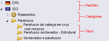

Painel esquerdo
A árvore Padrões do Toolbox no painel esquerdo lista padrões, categorias e tipos, além das pastas personalizadas e componentes definidos pelo usuário.
Você pode clicar com o botão direito nos itens do painel esquerdo e realizar as ações a seguir em pastas padrão, categorias de pastas padrão, pastas de tipos de componentes em uma categoria ou em arquivos de componentes individuais:
