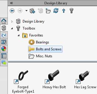

  1. No Painel de tarefas, na guia Biblioteca de projetos, expanda Toolbox.
  2. Selecione a pasta Favoritos e clique em Criar nova pasta .
  3. Digite um nome para a subpasta.
    Se você usar nomes de pastas padrão do Toolbox, como Rolamentos ou Porcas e Parafusos, o software exibe os nomes com os ícones apropriados. Caso contrário, um ícone de pasta genérico representa a pasta.
    A nova pasta aparece na pasta Favoritos e é criada no seu computador local em C:\Users\username\AppData\Roaming\SOLIDWORKS\SOLIDWORKSrelease\Toolbox\Favoritos.
  4. Na biblioteca de componentes do Toolbox, expanda o padrão, a categoria e o tipo de componente para salvar como um favorito.
  5. Selecione o componente e arraste-o para a subpasta.
    Cada favorito que você salvar aparece como um atalho na subpasta Favoritos e no diretório Favoritos no seu computador local.
