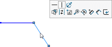

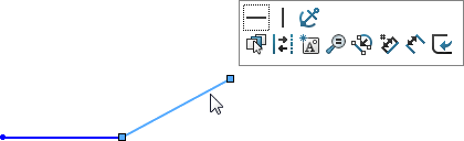

Relações horizontais e verticais de esboço
Ao editar linhas que são quase horizontais ou verticais, os comandos na barra de ferramentas de contexto Relações de esboço são realçados para facilitar o alinhamento das linhas. O software avalia suas ações e seletivamente realça os botões de comando Tornar horizontal ou Tornar vertical.
Por exemplo, se a linha sendo editada for quase horizontal, o ícone Tornar horizontal é destacado, chamando sua atenção ao comando para facilitar o alinhamento horizontal da linha.
Se a linha for quase vertical, o ícone Tornar vertical ícone é destacado.
