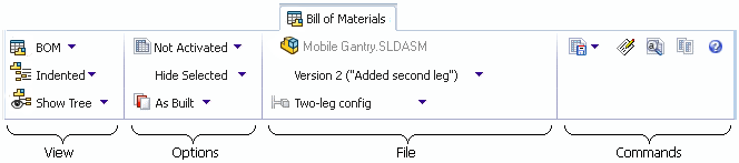

На вкладке Спецификация предусмотрена панель инструментов, позволяющих управлять отображением спецификаций и выполнять команды, доступные для просматриваемой в данный момент спецификации.
Инструменты на панели сгруппированы по разделам. Все инструменты отображаются в том случае, если для них достаточно места в окне проводника. Например, если при просмотре рассчитанной спецификации полностью развернуть правую панель, отображается следующий экран:

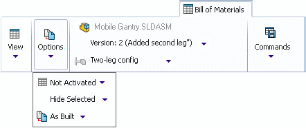

При недостаточной ширине окна проводника необходимо количество разделов панели инструментов сворачивается во всплывающие кнопки. При нажатии одной из этих кнопок отобразятся элементы управления данного раздела. Например,
BOM_UI_shrunk
Названия разделов отображаются только при сворачивании пользовательского интерфейса.
Разделы сворачиваются в следующем порядке.
  1. Вид
  2. Параметры
  3. Команды
  4. Файл
Набор доступных параметров и структура панели инструментов зависят от типа просматриваемой спецификации. Для отображения сведений о типе просматриваемой спецификации нажмите Справка bomHelp.gif на вкладке "Спецификация".
Общие сведения
  • В разделе "Вид" указана просматриваемая спецификация; в нем можно также выбрать другую спецификацию и изменить представление списка файлов.
  • В разделе "Параметры" можно активизировать спецификацию и настроить параметры отображения.
  • В разделе "Файл" указан файл, к которому относится отображаемая спецификация; в нем можно также выбрать версию файла и конфигурацию для просмотра.
  • В разделе "Команды" содержатся кнопки для выполнения действий со спецификацией.

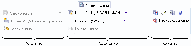

При нажатии кнопки Сравнить в разделе "Команды" компоновка панели инструментов изменяется, позволяя выбрать спецификации для сравнения.
