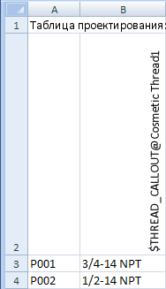

Имеется возможность конфигурировать условные обозначения резьбы.
Условные обозначения резьбы редактируемы и поэтому настраиваемы, только когда значение Стандарт установлено в Нет в окне PropertyManager Условное изображение резьбы.
Используйте один из следующих способов:
PropertyManager
В PropertyManager на странице Условный вид резьбы в разделе Требование к резьбе выберите Конфигурации и укажите конфигурации, к которым применяются требования.
Таблица параметров
В заголовке столбца, управляющего условным обозначением резьбы, используется следующий синтаксис:
$THREAD_CALLOUT@наименование_условного_обозначения_резьбы
В заголовке столбца не учитывается регистр.
Пример:
