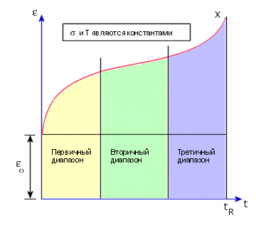

Диаграммой ползучести является график деформации-времени. Для диаграммы ползучести различают три режима: первичный, вторичный и третичный. В основном, рассматриваются первичный и вторичный режимы.
