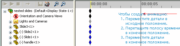

Можно создать анимацию путем перетаскивания маркера времени вдоль временной шкалы для определения времени, а затем перемещения компонента в нужное местоположение. MotionManager перемещает компонент из его первоначального положения в указанное положение во времени.
Чтобы создать анимацию на основе ключевой точки:
  1. В окне исследования движения перетащите маркер времени, чтобы задать продолжительность анимации.
    Можно также щелчком мыши задать положение маркера времени в любом месте временной шкалы или перемещать его по шагам с помощью клавиши пробела.
    Маркер времени настроен на длительность в шесть секунд (00:00:00 до 00:00:05).
  2. Переместите компонент сборки в желаемое конечное положение в последовательности анимации.
  3. Нажмите правой кнопкой мыши для размещения ключа или выберите Авто-ключ (только в режиме "Анимация") для автоматического размещения ключа.
  4. Чтобы анимировать другие компоненты сборки:
    1. Перетащите маркер времени, чтобы указать длительность последовательности анимации.
    2. Перетащите компонент сборки в его расположение в следующей ключевой точке последовательности анимации.
      Движение дополнительных компонентов можно начать в любом месте временной шкалы. Однако при возникновении конфликта в движении между компонентами отобразится точка ключа, указывающая на неразрешимое движение.
  5. Нажмите кнопку Воспроизведение сначала , чтобы просмотреть анимацию.
