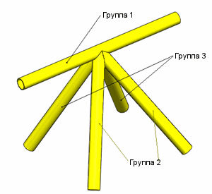

Модель с тремя группами сварных деталей.
Разрез с порядком отсечения:
- Группа 1 – Порядок отсечения 1
- Группа 2 – Порядок отсечения 2
- Группа 3 – Порядок отсечения 3
Результат: - Группа 1 отсекает группы 2 и 3.
- Группа 2 отсекает группу 3.

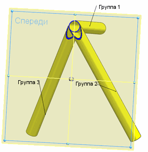

- Группа 3 – Порядок отсечения 2
- Группы 2 и 3 отсекают друг друга.
- Группа 1 – Порядок отсечения 2
- Группа 2 – Порядок отсечения 1
- Группа 3 – Порядок отсечения 1
Результат: - Группы 2 и 3 отсекают группу 1.
