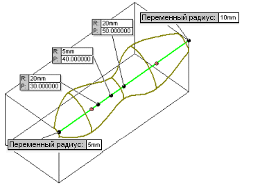

Присоединенные радиусы
Список вершин кромок, выбранных в разделе Скруглить элементы, для параметра Кромки, грани, элементы и петли
, а также список управляющих точек, выбранных в графической области. Вершины, соединенные с несколькими скругленными кромками, отображаются в данном списке с *V. Такие вершины также отображаются с точкой управления несколькими кромками в графической области. Можно обратить ориентацию скругления на одной или нескольких кромках, пересекающих такую вершину. Нажмите точку управления несколькими кромками, чтобы выбрать кромки, для которых требуется обратить ориентацию.
Расстояние 1
Задается радиус для одного направления скругления. |
Расстояние 2
Задается радиус для другого направления скругления. |
Настроить все
Текущие значения параметров Расстояние 1
и Расстояние 2
применяются ко всем элементам в разделе Присоединенные радиусы
Реверс направления
Обращаются размеры для параметров Расстояние 1
и Расстояние 2
Профиль
Служит для установки типа профиля скругления. Профиль служит для определения формы поперечного сечения для скругления.
Конический Ро
Служит для установки соотношения, определяющего толщину кривой. Введите значение в диапазоне от 0 до 1.
Количество экземпляров
Задает число управляющих точек на кромках. |
Плавный переход
Создает скругление, плавно изменяющееся от одного радиуса к другому при согласовании кромки скругления со смежной гранью. |
Линейный переход
Создание скругления, линейно изменяющегося от одного радиуса к другому, без согласования касательности кромки со смежным скруглением. |
