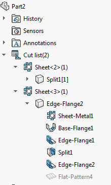

    Теперь деталь содержит несколько тел из листового металла.
    В списке вырезов дерева конструирования FeatureManager имена тел совпадают с именами разделяющих элементов.
    В случае добавления элемента к телу имя в списке вырезов изменяется на имя последнего добавленного элемента. В данном примере при добавлении ребра-кромки имя тела Split1[2] изменяется на Edge-Flange4.
