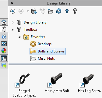

Папка Toolbox Избранное является локальной папкой, где можно хранить ярлыки для часто используемых компонентов Toolbox.
В программе SOLIDWORKS папка Избранное отображается в разделе Toolbox на панели задач Библиотека проектов. Содержимое, добавляемое в папку, хранится в виде ярлыков Windows на локальном компьютере.
Папка Toolbox Избранное отображается по умолчанию. Чтобы скрыть эту папку, нажмите Toolbox > Параметры > Свойства системы > Отверстия под крепеж/Toolbox и снимите флажок Показать папку Избранное Toolbox. Это действие не приводит к удалению избранного, а только скрывает элементы избранного на панели задач "Библиотека проектов".
Вы можете добавлять содержимое непосредственно в папку Избранное или создать подпапки для структурирования содержимого. Затем перетащите компоненты из стандартной папки Toolbox в нижнюю часть панели задач в папку Избранное или во вложенную папку.
Не следует предоставлять другим пользователям общий доступ к избранным объектам.
Чтобы сохранить и использовать избранное Toolbox:
  1. На панели задач на вкладке Библиотека проектов разверните узел Toolbox.
  2. Выберите папку Избранное и нажмите Создать новую папку .
  3. Введите имя подпапки.
    Если вы используете стандартные имена папок Toolbox, такие как Подшипники или Болты и винты, программа отображает имена с соответствующими значками. В противном случае значок общей папки будет отображаться как папка.
    Новая папка отображается в папке Избранное и создается на локальном компьютере в каталоге C:\Пользователи\username\AppData\Roaming\SOLIDWORKS\SOLIDWORKSверсия\Toolbox\Избранное.
  4. Используя библиотеку компонентов Toolbox, разверните стандарт, категорию и тип компонента, чтобы сохранить его как элемент избранного.
  5. Выберите компонент и перетащите его в подпапку.
    Каждый избранный объект, который вы сохраняете, отображается в виде ярлыка в подпапке Избранное и в каталоге Избранное на локальном компьютере.
    Если компонент Toolbox перемещен, удален или неактивен, на ярлыке отображается предупреждающий флажок.
    Наведите курсор на избранный объект, чтобы увидеть подсказку, описывающую проблему.
  6. Чтобы использовать избранный объект, выберите его в подпапке Избранное и перетащите его в графическую область так же, как и любой компонент в других папках Toolbox.
