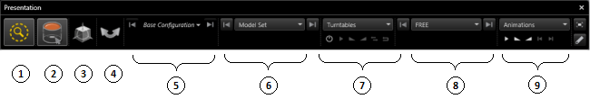

Панель инструментов презентации
Панель инструментов "Презентация" позволяет управлять показом загруженных сцен в реальном времени. Эта плавающая панель располагается поверх существующей сцены. Если панель не используется, она постепенно исчезает. Переключать отображение панели инструментов "Презентация" можно нажатием на клавишу ПРОБЕЛ.
Настройка панели инструментов "Презентация":
  • Перетащите элементы управления в пределах панели инструментов, чтобы изменить порядок их расположения.
    Перетащите элемент управления за пределы панели инструментов, чтобы скрыть его.
  • Переключение отображения каждого элемента управления на панели инструментов "Презентация":
    Разверните меню Настроить панель инструментов в правой нижней части панели инструментов и выберите или удалите элементы управления.
На панели инструментов "Презентация" находятся следующие элементы управления:
1 Режим визуализации Отображение элемента управления, выбранного на основной панели инструментов.
2 Режим выбора Отображение элемента управления, выбранного на основной панели инструментов.
3 Инструменты манипулирования объектами Отображение элемента управления, выбранного на основной панели инструментов.
4 Инструменты камеры Отображение элемента управления, выбранного на основной панели инструментов.
5 Конфигурации Выбор определенной конфигурации и последовательное переключение между существующими конфигурациями (предыдущая, следующая).
Создать новую конфигурацию невозможно.
6 Навигатор по наборам моделей
Выбор определенного набора моделей и последовательное переключение между существующими наборами моделей (предыдущий, следующий).
Создать новый набор моделей невозможно.
7 Навигатор по поворотным платформам Позволяет выполнять следующие действия с выбранной моделью (или несколькими выбранными моделями):
  • Включить/выключить
  • Воспроизведение/пауза
  • Быстрее/медленнее
  • Реверс вращения
  • Сброс
8 Навигатор по камерам Выбор определенной камеры и последовательное переключение между существующими камерами (предыдущая, следующая).
Создать новую камеру невозможно.
9 Навигатор по анимации Позволяет выполнять следующие действия с выбранными элементами:
  • Быстрее/медленнее
  • Предыдущий/следующий кадр
