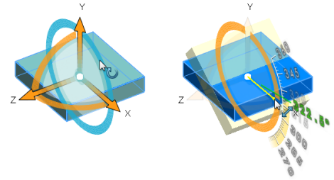

Система координат была перестроена для упрощения управления ориентацией модели в режиме 3D с использованием маркеров выделения и углового вращения.
Экранные манипуляторы, такие как манипулятор системы координат, триада среза и стрелки Instant3D, были перестроены для улучшения обзора и увеличены в размере для упрощения их использования.
  2015 2016
Перемещение триады
Стрелки Instant3D
Триада среза
Разнести
В обновленной триаде элементы управления выделяются оранжевым цветом. При наведении курсора на элементы управления они окрашиваются в синий цвет, что указывает на их активное состояние.
  • Кольца
    Кольцо, содержащее стрелки X и Y, отображается как полная окружность. Используйте его для вращения выбранной плоскости:

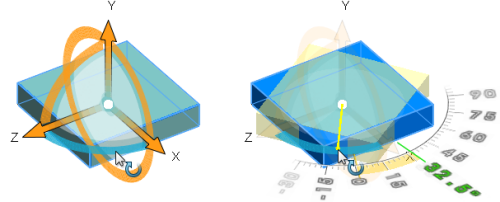

    Кольца, перпендикулярные выбранной плоскости, являются единичными квадрантами. Используйте их для вращения модели вокруг оси (в данном случае вокруг оси Z), перпендикулярной выбранной плоскости:

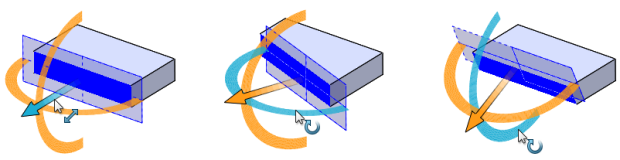

    В системе координат разреза кольца 180º позволяют вращать выбранную или вспомогательную плоскость:

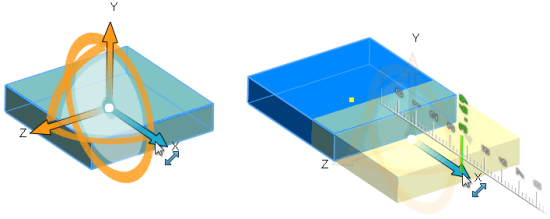

    Маркеры стали более заметными, и перетаскивать их в графическую область стало намного проще. Для каждого маркера отображаются координаты (X, Y, Z). Используйте их для перемещения модели в выбранном направлении:
