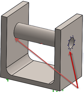

Соединители типа болтов и шпилек могут начинаться и оканчиваться на одном теле.
При определении соединителя типа "шпилька" или "болт" можно выбрать геометрические объекты, определяющие начало и конец соединителя из одного тела. Например, круговые кромки головки болта и гайки или цилиндрические грани шпильки относятся к одному телу.
Такие соединители типа "болт" могут начинаться и оканчиваться на одном теле.
  • Стандарт или цековка c гайкой
  • Зенковка с гайкой
  • Стандартный или цекованный винт
  • Зенкованный винт
