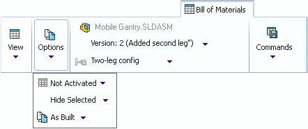

Las opciones de la barra de herramientas se organizan en secciones. Las opciones se muestran completamente cuando hay espacio en la ventana del explorador. Por ejemplo, cuando visualiza una LDM calculada y amplía por completo el panel de la derecha, verá:
BOM_UI_Full
Cuando la ventana del explorador es demasiado estrecha, se comprimen todas las secciones de la barra de herramientas que sean necesarias en botones desplegables. Al hacer clic en cualquiera de estos botones se muestran los controles de dicha sección. Por ejemplo,
BOM_UI_shrunk
Los nombres de la sección sólo se muestran cuando la interfaz de usuario está comprimida.
Las secciones están comprimidas en este orden:

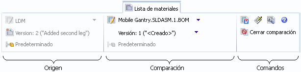

Cuando hace clic en Comparar en la sección Comandos, el diseño de la barra de herramientas cambia para permitirle que seleccione las LDM que desea comparar.
