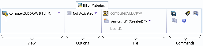

Para ver una LDM de SOLIDWORKS:
Seleccione un ensamblaje o dibujo de SOLIDWORKS que contenga una LDM. En la pestaña Lista de materiales, en LDM, seleccione una LDM con el icono .
BOM_UI_SolidWork_BOM
Ver
Desplegable Lista de materiales (LDM) Tipos de LDM disponibles para este ensamblaje o dibujo.
Opciones
BOM_UI_Not_Activated_control Activación Controla si la LDM es visible en la vista Lista de materiales.
Archivo
Archivo de origen (Sólo lectura) Nombre del archivo de ensamblaje o dibujo.
Versión del archivo Permite seleccionar la versión del archivo de origen cuya LDM se va a mostrar.
Configuración (Sólo lectura) Configuración para la LDM.
Comandos
Desplegable Guardar Seleccione Guardar para guardar la lista de materiales de SOLIDWORKS o Guardar como para guardar la lista de materiales en una LDM etiquetada.
BOM_UI_Open_as_CSV_file Abrir como archivo CSV Abre la LDM en Excel como un archivo delimitado por comas.
Búsqueda Busca una cadena de texto en la LDM.
Comparar LDM Cambia la disposición de la pestaña Listas de materiales para que pueda seleccionar una segunda LDM que comparar.
? Accede a la ayuda sensible al contexto.
