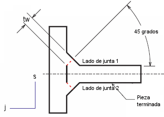

El tamaño de soldadura se determina de acuerdo al Eurocódigo EN 1993-1-8: 2002, párrafo 4.5.3.
La tracción de la soldadura se resuelve en coordenadas de una garganta de soldadura, como se muestra. El área de la garganta de soldadura se concentra en la raíz.
Diagrama de cuerpo libre de una junta de soldadura
Diagrama de cuerpo libre a través de una garganta de soldadura
Para carga transversal en coordenadas de una junta de soldadura Para carga transversal en coordenadas de una garganta de soldadura
Las fuerzas transmitidas por una unidad de longitud de soldadura se solucionan en componentes paralelos y transversales al eje longitudinal de la soldadura, y normal y transversal al plano de la garganta de soldadura.
La resistencia de una soldadura de redondeo es suficiente si se satisfacen estas fórmulas:
donde:
  • fu es el límite de tracción máximo de la pieza unida más frágil
  • βw es el factor de correlación apropiado según esta tabla.
  • γM2 es el factor de seguridad parcial según esta tabla.
  • es la tensión normal perpendicular a la garganta
  • es la tensión de cortadura (en el plano de la garganta) que es perpendicular al eje de la soldadura
  • es la tensión de cortadura (en el plano de la garganta) que es paralela al eje de la soldadura
  • es la tensión normal que es paralela al eje de la soldadura. No se tiene en cuenta al comprobar la resistencia de la soldadura.
