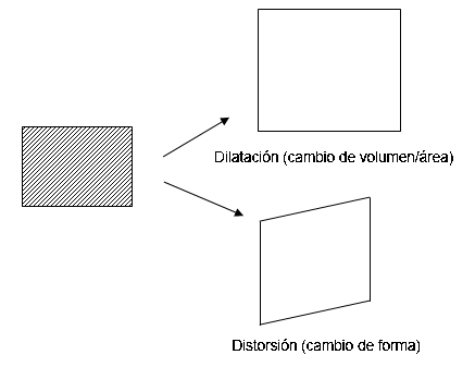

Este criterio tiene en cuenta la parte de la energía de distorsión de la energía de deformación total que se almacena debido a la carga. La energía de distorsión es la parte de la energía de deformación que hace que la forma cambie. La otra parte es la energía de dilatación, que hace que el volumen cambie (cambia el área en el caso de 2D) debido a la carga.
En la figura se ilustra la diferencia entre la dilatación y la distorsión cuando se carga un modelo en 2D.
