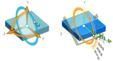

En el sistema de referencia rediseñado, los controles son de color naranja. Cuando sitúa el cursor cerca de ellos, pasan a ser de color azul para mostrar que están activos.
  • Anillos
    El anillo que contiene las flechas X e Y se muestra como un círculo completo. Utilícelo para girar el plano seleccionado:

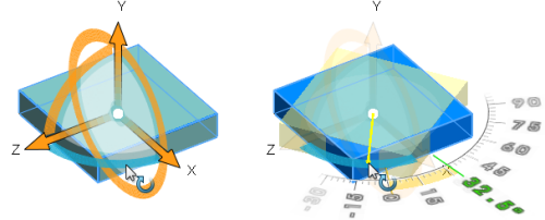

    Los anillos que son perpendiculares al plano seleccionado son de un solo cuadrante. Utilícelos para girar el modelo alrededor del eje (en este caso Z) que es normal al plano seleccionado:

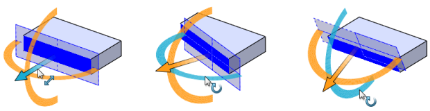

    En el sistema de referencia de vista de sección, los anillos de 180º le permiten girar el plano seleccionado o un plano de referencia:

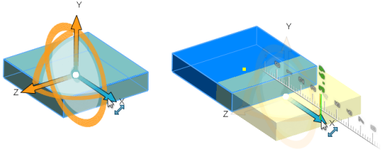

  • Asas de selección
    Las asas son más visibles y más fáciles para arrastrar en la zona de gráficos. Se muestran las coordenadas (X, Y, Z) para cada asa. Utilícelas para mover el modelo en la dirección seleccionada:
