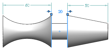

Mediante la utilización de DimXpert, puede seleccionar aristas de silueta para crear cotas.
Anteriormente, era necesario seleccionar una cara para crear cotas de tamaño o ubicación. Ahora, puede seleccionar aristas de silueta. En los ejemplos siguientes, cada puntero muestra una arista y cota de silueta seleccionada.
