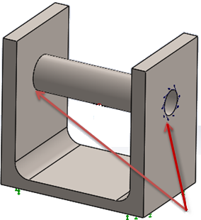

Los conectores de perno y pasador pueden tener su inicio y fin en una misma pieza.
Al definir un conector de perno y pasador, puede seleccionar entidades geométricas que definan el inicio y final del conector dentro de una misma pieza. Por ejemplo, cuando las aristas circulares de la cabeza y la tuerca del perno o las caras cilíndricas de un pasador pertenecen al mismo sólido.
Estos conectores de perno pueden tener su inicio y fin en una misma pieza:
  • Tornillo estándar o refrentado con tuerca
  • Avellanado con tuerca
  • Tornillo avellanado
