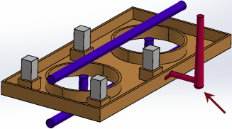

Además de los dominios de cavidad, molde e insertos, también está disponible una nueva categoría para un dominio de colada. Puede asignar un dominio de colada a los componentes de CAD sólidos que forman parte de un sistema de coladas.
Puede asignar un dominio de colada a una pieza que malle con elementos sólidos.
En el PropertyManager del Manual de malla sólida, cuando establezca el tipo de dominio, seleccione Colada.
