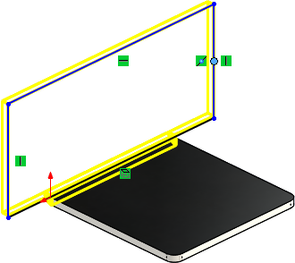

    2. Parámetros de brida, haga clic en Editar perfil de brida.
  5. En la zona de gráficos, arrastre cada segmento de croquis vertical de forma que estos se extiendan más allá de la arista de chapa metálica adyacente, de forma similar a como se muestra.
  6. En el cuadro de diálogo Croquis de perfil, haga clic en Finalizar.

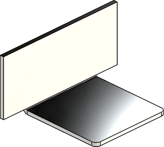

    Se agrega la brida de arista a la pieza.
