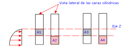

Al aplicar una fuerza de rodamiento a varias caras, el software divide la fuerza entre las caras seleccionadas sobre la base de sus superficies y ubicaciones en el espacio medio (Φ menor o igual a 180º).
Una fuerza de rodamiento se aplica a las caras cilíndricas seleccionadas, como se muestra esquemáticamente en la figura. Recuerde que la fuerza de rodamiento se aplica normal a la cara y que también puede seleccionar aristas circulares de vaciado. Supongamos que el área seleccionada es A1=A2 y A3=A4. A2 recibe más fuerza debido a su ubicación de intensidad máxima en el espacio medio. De igual manera, A4 recibe más fuerza que A3. La relación de las fuerzas recibidas por A1 y A3 es directamente proporcional a sus áreas dado que éstas ocupan las mismas posiciones relativas en el espacio medio. Lo mismo sucede con A2 y A4.
Tal como se ilustra en la siguiente figura, si las áreas seleccionadas A1 y A2 en el espacio medio y sus posiciones relativas con respecto al espacio medio son idénticas, la fuerza se dividirá de manera equitativa.
