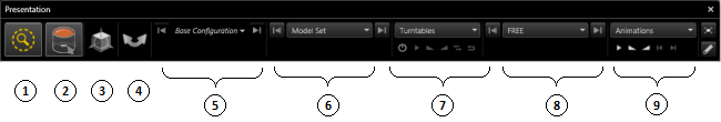

Sunum araç çubuğu, gerçek zamanlı sahnelerin sunumunu kontrol etmenizi sağlar. Mevcut sahnenin üst kısmında kayar ve kullanılmadığında soluklaşır. Boşluk tuşuna basarak Sunum araç çubuğunun görünürlüğünü değiştirebilirsiniz.
Sunum araç çubuğunu özelleştirmek için:
  • Sıralarını değiştirmek için araç çubuğu içerisindeki kontrolleri sürükleyip bırakabilirsiniz.
    Gizlemek için kontrolü araç çubuğunun dışına bırakın.
  • Sunum araç çubuğunda her kontrolün görünürlüğünü değiştirebilirsiniz:
    Araç çubuğunun sağ alt kısmındaki Araç Çubuğunu Özelleştir açılır menüsünü genişletip kontrolleri seçin veya seçimlerini kaldırın.
Sunum araç çubuğunda aşağıdaki kontroller bulunur:
1 İşleme Modu Ana araç çubuğunda hali hazırda seçili olan kontrolü gösterir.
2 Seçim Modu Ana araç çubuğunda hali hazırda seçili olan kontrolü gösterir.
3 Nesne Manipülasyon Aracı Ana araç çubuğunda hali hazırda seçili olan kontrolü gösterir.
4 Kamera Aracı Ana araç çubuğunda hali hazırda seçili olan kontrolü gösterir.
5 Konfigürasyonlar Belirli bir konfigürasyonu seçmenizi ve mevcut konfigürasyonlar arasında art arda geçiş yapmanızı (önceki, sonraki) sağlar.
Yeni konfigürasyonlar oluşturamazsınız.
6 Model Kümesi Navigatörü
Belirli bir Model Kümesi seçmenizi ve mevcut Model Kümeleri arasında art arda geçiş yapmanızı (önceki, sonraki) sağlar.
Yeni bir model kümesi oluşturamazsınız.
7 Eşleme Masası Navigatörü Karma kutusundaki seçili model veya modellerde aşağıdaki işlemleri yapmanızı sağlar:
  • Etkinleştir/Devre dışı bırak
  • Oynat/Duraklat
  • Daha hızlı/Daha yavaş
  • Rotasyonu ters çevir
  • Sıfırla
8 Kamera Navigatörü Belirli bir Kamerayı seçmenizi ve mevcut Kameralar arasında art arda geçiş yapmanızı (önceki, sonraki) sağlar.
Yeni bir kamera oluşturamazsınız.
9 Animasyon Navigatörü Karma kutusundaki geçerli seçimlerde aşağıdaki işlemleri yapmanızı sağlar:
  • Oynat/Duraklat
  • Önceki/Sonraki kare
* Gerekli
