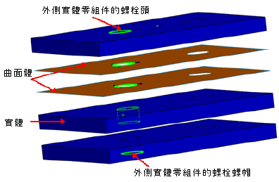

螺栓 可以連接兩個零組件、多個零組件,或是將零組件與地面連接。 您可以藉由混合堆疊實體、薄殼及鈑金體來定義螺栓。 您也可以選擇相同零組件的圖元來定義螺栓。

  連續螺栓 選擇此選項以螺接兩個以上的零組件。 如為非線性研究,您可以螺接兩個以上的實體零組件。
從中間零組件選擇實體本體的圓柱面或薄殼曲面的環狀邊線。如為非線性研究,請從實體本體上選擇圓柱面。
形成連續螺栓的零組件的圓柱面應為同軸。 在參考軸未對正的情況下,最大公差是所選圓柱面最小半徑的 10%。
