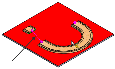

  4. 在 PropertyManager 中:
    1. 打开文档中,选择转弯
    2. 配置下,选择 0(U 形转弯)
    3. 按如图所示将带有附加轨道的指针拖动到图形区域中但不释放它。

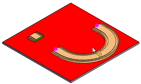

  5. 将曲线轨道拖向直轨道,并注意当您将曲线轨道朝直轨道拖近时出现的磁力配合捕捉线。
    如果您在显示捕捉线时释放曲线轨道,则轨道将配合。
  6. 单击以释放曲线轨道以使其捕捉到直轨道。
