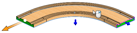

  3. 在图形区域中,选择显示的面以用作地面基准面
  4. 连接点下的连接点选择所示的边线。
  5. 选择为连接方向所示的面。
  6. 右键单击以将接头添加到连接点

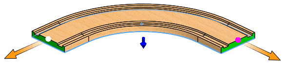

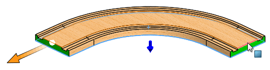

  7. 旋转零件并为连接点选择所示的边线。
  8. 选择为连接方向所示的面。
  9. 单击添加接头
  10. 单击
    FeatureManager 设计树将更新以包括包含 Ground PlaneConnector1Connector2已发布参考
