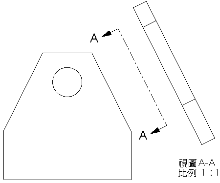

於視圖上方顯示標示 選取此選項以顯示視圖上方的標示。
包括新視圖的位置標示 選取此選項以自動將位置標示加入輔助視圖及視圖箭頭。
視圖指標
旋轉視圖至水平對正圖頁 選擇顯示輔助視圖至水平對正圖頁,然後選擇旋轉方向:
  • 順時針
  • 逆時針
視圖指標 選擇一個:
  • 箭頭方法
  • 與剖面相同
視圖指標範例
沒有選擇旋轉視圖至水平對正圖頁
已選擇旋轉視圖至水平對正圖頁以及順時針
已選擇旋轉視圖至水平對正圖頁以及逆時針
標示選項的範例
