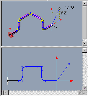

虛擬交角是在兩個草圖圖元的虛擬交點處產生一草圖點。即使實際交點已不存在(例如角落被圓角或導角移除),但虛擬交點處的尺寸和限制條件仍保持不變。
若要在草圖中顯示虛擬交角,請按一下工具 > 選項 > 文件屬性 > 虛擬交角。
