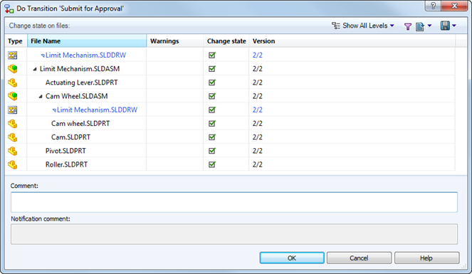

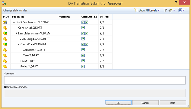

SOLIDWORKS PDM 會顯示經過改良、含次父限制條件的參考樹狀結構。
取得、設定修訂版、執行轉換 (變更狀態)、複製樹狀結構和移動樹狀結構對話方塊及包含標籤會顯示只有一個節點的參考樹狀結構 (該節點是樹狀結構頂端顯示之所選檔案的節點)。
次父限制條件會顯示藍色檔名和一個朝上箭頭。
如果所選的工程圖檔案有多個參考,則次父限制條件會在參考樹狀結構中顯示數次。
