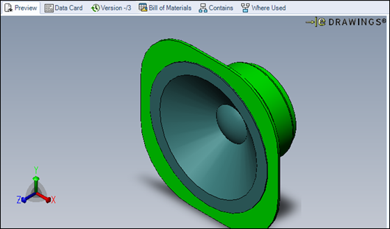

    SOLIDWORKS PDM 預設會使用儲存在完整版 eDrawings Viewer 中的背景色彩與強調顯示色彩設定。
    「卡片預覽」功能開啟
    「卡片預覽」功能關閉
