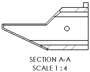

縮放剖面線類型適用於包含區域深度剖視圖的剖面視圖與工程視圖。
當您在剖面視圖 PropertyManager 中選擇縮放剖面線類型時,此視圖中的剖面線會將視圖比例套用至剖面線類型。 先前,只有細部放大圖有此選項。
