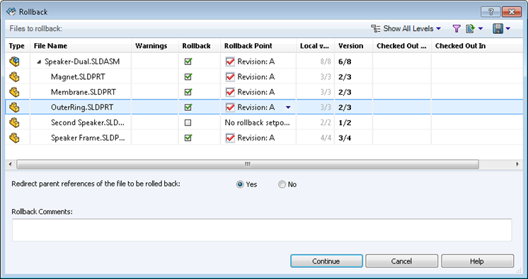

「回溯」對話方塊
「回溯」對話方塊可讓您回溯有或沒有參考的檔案。 您可以重新導向父參考或將其刪除。
若要開啟「回溯」對話方塊︰
  1. 「歷程記錄」對話方塊中,選擇要回溯至哪個事件,然後按一下回溯
設定
EPDM_next_warningEPDM_previous_warning 下一個警告 / 上一個警告 只有當警告欄出現警告時才會顯示。
在檔案清單中,將焦點變更成下一個有警告的檔案或上一個有警告的檔案。
Contains_show_one_or_all_levels 顯示所有層級 顯示整個檔案階層 (顯示所有階層) 或僅檔案階層最上層 (僅有最上層) 的檔案參考。
SLW_select_files.gif 選擇檔案 開啟選擇檔案的對話方塊,您可以於其中指定一個萬用字元模式來選擇檔案。
開啟檔案清單 全部開啟會在 Microsoft Excel 中以逗號分隔的檔案格式開啟檔案清單。
開啟可見者會在 Excel 中以逗號分隔的檔案格式開啟可見檔案的清單。
SLW_save_files.gif 儲存檔案清單 輸出全部會將所有檔案的清單輸出為以逗號分隔的 .txt 檔案。
輸出可見者會將可見檔案的清單輸出為以逗號分隔的 .txt 檔案。
要回溯的檔案
類型 游標停留在檔案類型圖上時,顯示檔案的縮圖預覽。
檔案名稱 顯示要回溯的檔案及其參考檔案 (若有)。
警告 如果有任一回溯條件沒有達到,會顯示警告。
回溯 顯示所選父檔案及其具有相同「修訂版」或「轉換」或「存回」事件的參考。 您可以選擇或清除要回溯的檔案。
回溯點
按一下任何回溯點,即可針對目標版本顯示檔案歷程中的事件清單。 預設選擇的回溯點會以藍色強調顯示。 當您變更此設定時,這些列會以黃色強調顯示。
回溯點可設定為:
設定 描述
無回溯設定點 若未選擇用於回溯的檔案。
當您選擇用於回溯的檔案時,SOLIDWORKS PDM 會將回溯點設定為目標版本中的最高有效事件。
內部元件 如果父檔案有內部元件,該元件會與其父檔案一併選擇或清除,以進行回溯。 您無法明確選擇或清除內部元件。
SOLIDWORKS PDM 會嘗試比對子檔案與回溯觸發父檔案的「修訂版」、「轉換」或「存回」事件。 若父檔案回溯點有任何變更,即會重新計算樹狀結構中子檔案的預設回溯點。
本機版本 顯示本機版本與最新版本作為檔案的本機版本/最新版本。
版本
顯示檔案的參考版本/最新版本。
檔案會從最新版本回溯至參考版本。
取出者 顯示取出檔案的使用者。 如果檔案已存回,則為空白。
取出於 顯示檔案取出所在的電腦及本機資料夾,如未取出,則為空白。
找到於 顯示包含檔案的資料保險箱資料夾。
狀態 顯示檔案的狀態。
重新導向要回溯之檔案的父參考 預設 。 重新導向回溯版本的父參考。
刪除回溯版本的父參考。
回溯註解 讓您輸入回溯註解。
繼續 讓您查看回溯版本之已重新導向或刪除的參考檔案。
