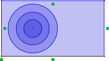

  2. 在矩形內繪製三個同心圓的草圖。
    最外層的圓形顏色最淡,最內層的圓形則是最深藍色的塗彩。
