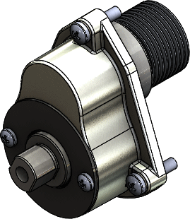

透明度可協助您看清楚模型的內部。 PhotoView 360 有提供透明剖面視圖。
若要產生透明剖面視圖:
  1. 開啟磁碟機代號:\Users\Public\Public Documents\SOLIDWORKS\SOLIDWORKS 2017\whatsnew\model_display\gearbox\GEARBOX.sldasm
  2. 按一下剖面視圖 (檢視工具列) 或檢視 > 顯示 > 剖面視圖
  3. 在 PropertyManager 中:
    1. 剖面方法下選擇區域
    2. 選擇透明剖面零組件
  4. 在快顯 FeatureManager(特徵管理員) 設計樹狀結構中,選擇外殼 - 齒輪
  5. 在 PropertyManager 的透明剖面零組件下:
    1. 選擇包括所選項目,將外殼設定為透明。
    2. 透射量設定為 0.75
    3. 按一下
    剖面視圖就會以透明外殼顯示。
